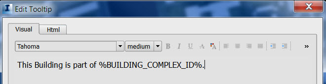

QuickInfos können allgemeinen Text und Eigenschaften enthalten. Beispielsweise können QuickInfos für Straßen das Wort "Straße" oder die Eigenschaft NAME enthalten. Wenn Sie eine Eigenschaft verwenden, wird dieser Wert für alle einzelnen Objekte mit einem Wert für diese Eigenschaft angezeigt.
- Wenn Sie beispielsweise die Eigenschaft NAME für Straßen verwenden, wird für jede Straße der Name in der QuickInfo angezeigt. Wenn eine Straße keinen Wert für NAME enthält, ist die QuickInfo leer.
Sie können auch ein Bild oder einen Link in eine QuickInfo einbeziehen. Weitere Informationen zu Verknüpfungen finden Sie unter Hinzufügen von Verknüpfungen.
Sie können die visuelle Darstellung von QuickInfos mit den üblichen visuellen Formatierungsoptionen oder HTML-Tags formatieren.
