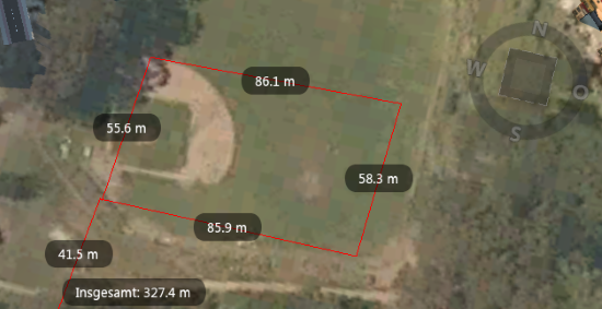

  3. Klicken Sie auf den Startpunkt, und klicken Sie dann auf die nachfolgenden Punkte, aus denen die Polylinie besteht.
    Der Abstand zwischen je zwei Punkten wird auf der Linie zwischen den Punkten angezeigt. Jeder Abstand ist separat beschriftet.
  4. Um die Polylinie zu vervollständigen, führen Sie einen Doppelklick aus.
    Der Gesamtabstand wird in einer separaten Beschriftung angezeigt.
