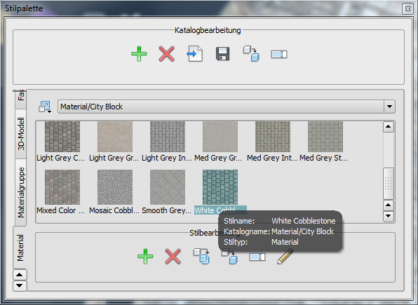

Hinzufügen einer Textur oder eines Farbfeld als Materialstil. Wenn dies angewendet wird, wird das Material als Kacheln über die Oberfläche aufgeteilt, auf die es angewendet wird.
(Dem aktuellen Katalog wird ein neuer Stil hinzugefügt). Für Farben geben Sie den Hexadezimalwert für die Farbe ein, oder klicken Sie auf Durchsuchen, und navigieren Sie zu der Datei, die die Farbe darstellt.
Das unterstützte Farbenformat ist<xRRGGBB(AA)> oder<#RRGGBB(AA)> mit R, G, B und A, also die hexadezimale Darstellung der Rot-, Grün-, Blau- und Alpha-Kanäle der Farbe. Die Definition des Alpha-Kanals ist optional. Die Vorgabe ist FF, also vollständig undurchsichtig.
Weitere Informationen zu diesen Einstellungen finden Sie unter Bearbeiten von Stilen.
Die Miniaturansicht für den Stil erscheint im Katalog. Klicken Sie auf den Namensbereich, um ihn umzubenennen.
