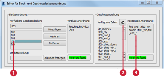

- Sie können eine Blocksequenz bearbeiten, indem Sie auf die Blocksequenz doppelklicken und dadurch den Editor für Block- und Geschossdeckenanordnung aufrufen.
- Verfügbare Geschossdecken werden links in der Liste Verfügbare Geschossdecken aufgeführt.
Die aktuelle Anordnung der Geschossdecken wird in der Liste Vertikale Anordnung angezeigt.
- Klicken Sie auf das Symbol für die Kamera, um Miniaturansichten der verfügbaren Zellen zu sehen.
- Die aktuelle Anordnung von Zellen für die ausgewählte Geschossdecke wird in der Liste Horizontale Anordnung dargestellt.
- Sie können eine Geschossdecke hinzufügen, indem Sie auf Hinzufügen klicken und einen Namen für die neue Geschossdecke eingeben. Geben Sie die zugehörige Position in der vertikalen Anordnung an, indem Sie den Eintrag Vertikale Anordnung manuell bearbeiten.
Wenn Sie diese Geschossdecke nicht verwenden möchten, löschen Sie sie manuell mithilfe der ENTF- oder RÜCKTASTE. Wenn der aktuelle Stil über ein Dachelement verfügt, können Sie es auswählen und auf Als Dach festlegen klicken. Wenn Sie das Dachelement nicht verwenden möchten, löschen Sie den Eintrag manuell aus dem Feld Dachbeschriftung.
- Gehen Sie wie folgt vor, um die horizontalen Zellen in einer Geschossdecke zu bearbeiten:
- Wählen Sie die zu bearbeitende Geschossdecke in der Liste Verfügbare Geschossdecken.
- Doppelklicken Sie in der Liste Horizontale Anordnung, um sie zu bearbeiten.
- Platzieren Sie den Mauszeiger an der Stelle, an der eine neue Zelle angezeigt werden soll.
- Klicken Sie auf das Symbol für die Kamera, um Miniaturansichten der verfügbaren Zellen zu sehen. Legen Sie den Namen der hinzuzufügenden Zelle fest. Klicken Sie erneut auf Kamera, um die Liste auszublenden.
- Doppelklicken Sie auf den Zellennamen in der Liste Verfügbare Zellen, um ihn zum Eintrag Horizontale Anordnung an der Cursorposition hinzuzufügen.
Das Warnsymbol am unteren Rand der Liste wird rot angezeigt, wenn die Syntax der Anordnung fehlerhaft ist. Dies ist beispielsweise der Fall, wenn die Kommata sich an der falschen Stelle befinden oder wenn zu viele Kommata vorhanden sind. Verwenden Sie die ENTF- und die RÜCKTASTE, um das Problem zu beheben. Dadurch wird das Warnsymbol grün angezeigt.
