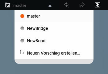

  1. Aktivieren Sie die Anzeige der Dropdown-Liste neben in der Leiste mit den Dienstprogrammen.
  2. Wählen Sie unten in der Liste Neuen Vorschlag erstellen aus.
  3. Geben Sie im Dialogfeld Neuen Vorschlag hinzufügen einen Namen für den neuen Vorschlag ein, und klicken Sie auf OK.
So öffnen oder wechseln Sie Vorschläge
  1. Aktivieren Sie die Anzeige der Dropdown-Liste von Vorschlägen für Ihr Modell.
    Der aktive Vorschlag für Ihr Modell ist mit einem orangefarbenen Kreis gekennzeichnet.
  2. Klicken Sie auf einen Vorschlag in der Dropdown-Liste, um zu diesem Vorschlag zu wechseln. Um zum Basismodell zurückzukehren, wählen Sie Master.
  3. Anmerkung: Öffnen Sie Vorschläge im Basismodell, aus dem sie stammen. Diese Vorschläge können nicht unabhängig voneinander geöffnet werden.
