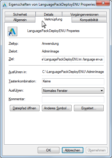

  2. Erstellen Sie eine oder mehrere Inventor Language Pack-Einrichtungen mit dem Language Pack-Installationsprogramm.
Anmerkung: Language Pack-Installationsprogramme sind hier zum Herunterladen verfügbar: http://www.autodesk.com/inventor-languagepacks-deu.
Die Zielzeile der Language Pack-Einrichtungsverknüpfung kann problemlos in ein Einrichtungsskript gängiger Netzwerkverwaltungswerkzeuge, wie z. B. Microsoft SCCM, eingefügt werden. Dadurch können auch in großen Unternehmensnetzwerken unbeaufsichtigte und effiziente, mehrsprachige Inventor-Einrichtungen vorgenommen werden.
