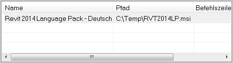

  3. Verwenden Sie beim Erstellen der Einrichtung die Option Zusätzliche Software integrieren, um das Language Pack anzugeben.
    Beispiel:
