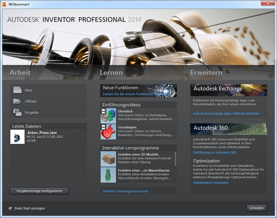

Wenn in Autodesk Inventor keine Dateien geöffnet sind, können Sie im Begrüßungsbildschirm direkt auf den Befehl Projekte zugreifen.

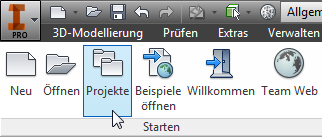

Andernfalls können Sie auf der Registerkarte Erste Schritte auf diesen Befehl zugreifen:
