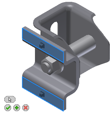

Hinzufügen einer festgelegten oder Pin-Abhängigkeit:
Klicken Sie auf Abhängigkeiten , und wählen Sie Festgelegt oder Pin .
Wählen Sie die Position der Abhängigkeit aus.
Klicken Sie auf OK , um die Abhängigkeit zu erstellen und den Befehl zu beenden. Stattdessen können Sie auch auf Anwenden klicken, um die Abhängigkeit hinzuzufügen und den Befehl geöffnet zu lassen.
