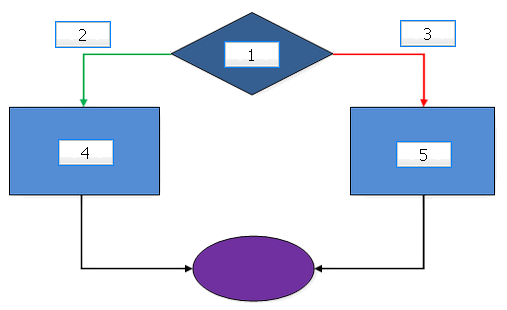

If-Then-Else-Anweisung in iLogic
Bei einer If-Then-Else-Anweisung wird ein Satz von Befehlen ausgeführt, wenn eine Bedingung wahr ist. Wenn die Bedingung falsch ist, wird ein anderer Satz von Befehlen ausgeführt:
(1) Bedingung (2) Wahr (3) Falsch (4) Diese Anweisungen ausführen, wenn die Bedingung wahr ist, (5) Diese Anweisungen ausführen, wenn die Bedingung falsch ist
Nachdem die Wahr- oder Falsch-Anweisungen ausgeführt wurden, wird die Programmsteuerung der nächsten Anweisung aufgenommen.

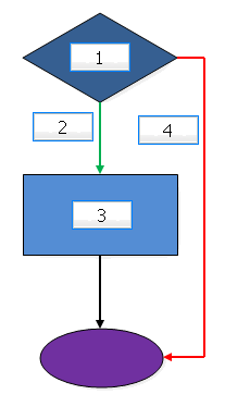

If-Then-Anweisung in iLogic
Bei einer If-Then-Else-Anweisung werden Befehle ausgeführt, unabhängig davon, ob die Bedingung true oder false ist. Manchmal aber sollen ein oder mehrere Befehle nur dann ausgeführt werden, wenn eine Bedingung true ist. Wenn die Bedingung false ist, soll jedoch kein Befehl ausgeführt werden:
(1) Bedingung (2) Wahr (3) Diese Anweisungen ausführen, wenn die Bedingung wahr ist (4) Falsch
Sie können den Else-Teil aus der If-Struktur auslassen. Beispiel:

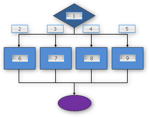

Fallunterscheidung in Bedingungsanweisungen in iLogic
Bei einer Fallunterscheidung kann zwischen mehr als zwei Möglichkeiten gewählt werden:
(1) Fall des Schaltcodes (2) Fall 1 (3) Fall 2 (4) Fall 3 (5) Fall Sonst (6) Vorgehen bei Schaltcode 1 (7) Vorgehen bei Schaltcode 2 (8) Vorgehen bei Schaltcode 3 (9) Vorgehen, wenn Schaltcode nicht 1, 2 oder 3 ist
Eine Fallunterscheidung kann durch Verwendung einer erweiterten If-Blockstruktur oder einer Select Case-Anweisung implementiert werden.
