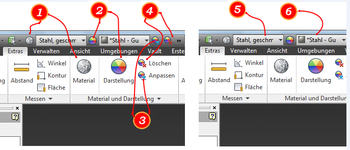

Die Zugriffspunkte für Material, Darstellung, Anpassen und Überschreibungen deaktivieren sind:
  1. Greift auf den Material-Browser zu. Dient zum Erstellen und Ändern von Materialien.
  2. Greift auf den Darstellungs-Browser zu. Dient zum Erstellen und Ändern von Darstellungen.
  3. Aktiviert den Befehl Anpassen. Dient zum Ändern von zugewiesenen Darstellungen.
  4. Greift auf den Befehl Überschreibungen deaktivieren zu. Dient zum Entfernen von Darstellungsüberschreibungen.
  5. Weist das angegebene Material dem Auswahlsatz zu.
  6. Weist die angegebene Darstellung dem Auswahlsatz zu.
