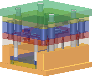

  4. Wählen Sie aus der Liste die Option FUTABA-DA-S-IH.
  5. Legen Sie die Größe 400 x 450 mm fest.
  6. Klicken Sie auf OK zum Erstellen des Formaufbaus, wie in der folgenden Abbildung gezeigt.
