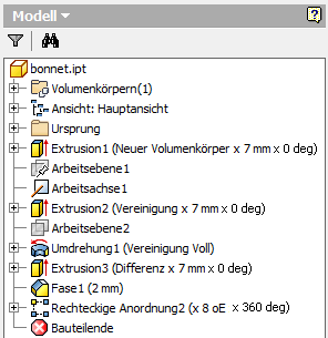

Elemente werden beim Platzieren automatisch benannt. Bei Bedarf können Namen von Bauteilelementen mit Informationen über Elementparameter erweitert werden.
Wählen Sie zum Anzeigen detaillierter Elementinformationen im Browser die Option Erweiterte Namen anzeigen aus dem Menü Browser-Filter. Sie können stattdessen auch auf Optionen klicken. Wählen Sie dann die Option Erweiterte Informationen nach Elementknotennamen im Browser anzeigen auf der Registerkarte Bauteil im Dialogfeld Anwendungsoptionen.
Anmerkung: Elementparameter können im Browser nicht bearbeitet werden.
Erweiterte Elementnamen stehen in den Umgebungen Bauteil, Blechbauteil, Modellierungsansicht für die Baugruppe und Zeichnung zur Verfügung. Das Format oder der Inhalt der Erweiterungszeichenfolgen kann nicht geändert werden.
