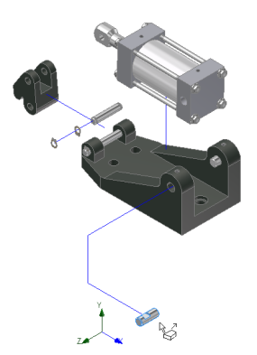

    Sie fügen Ihrer Präsentation nun eine Positionsveränderung hinzu, die einige Richtungsänderungen beinhaltet.
  2. Klicken Sie in der Multifunktionsleiste auf Registerkarte Präsentation Gruppe Erstellen Positionsveränderung von Komponenten oder klicken Sie mit der rechten Maustaste, und wählen Sie Komponentenpositionen ändern aus dem Markierungsmenü.
  3. Klicken Sie auf die zuvor zur Definition der Richtung verwendete Fläche.
  4. Klicken Sie nun auf das Exemplar des Sicherungsstifts, das Ihnen in der Ansicht am nächsten ist.
  5. Ziehen Sie den Stift etwas nach außen (nach links).
  6. Lassen Sie die Maustaste los, um den Ziehvorgang abzuschließen und das erste Segment der Spur festzulegen.
  7. Klicken Sie im Bereich Transformationen des Dialogfelds Komponentenposition ändern auf die Schaltfläche Y.
  8. Klicken Sie in Ihrer Ansicht auf einen leeren Bereich, und ziehen Sie den Cursor ein Stück nach unten zum unteren Rand der Ansicht.
  9. Lassen Sie die Maustaste los, um den Ziehvorgang abzuschließen und das zweite Segment der Spur festzulegen.
  10. Klicken Sie im Bereich Transformationen des Dialogfelds Komponentenposition ändern auf die Schaltfläche X.
  11. Klicken Sie in Ihrer Ansicht auf einen leeren Bereich, und ziehen Sie ein Stück nach unten zur rechten Seite der Ansicht.
  12. Lassen Sie die Maustaste los, um den Ziehvorgang abzuschließen und das dritte Segment der Spur festzulegen.
  13. Klicken Sie im Dialogfeld Komponentenposition ändern auf Schließen. Die Ansicht sollte nun aussehen wie in der folgende Abbildung dargestellt:
