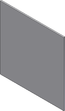

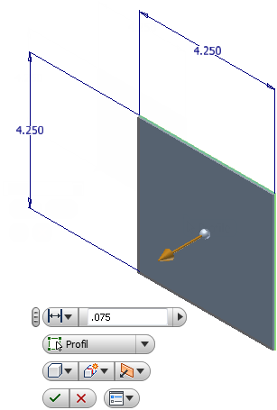

Extrudieren von Skizziergeometrie
  1. Drücken Sie die Taste E auf der Tastatur, oder klicken Sie mit der rechten Maustaste, und wählen Sie Extrusion im Markierungsmenü, um den Befehl Extrusion aufzurufen.
  2. Klicken Sie in das Quadrat 4.25" x 4.25", um die Profilauswahl zu erfüllen. Dies ist der einzige Teil der Skizze, der extrudiert werden soll.
  3. Ziehen Sie den orangefarbenen Abstandspfeil, bis der Wert 0,075 im Werteingabefeld angezeigt wird. Alternativ können Sie 0,075 direkt in das Feld eingeben.
  4. Klicken Sie auf die grüne Schaltfläche OK, um die Extrusion zu erstellen und den Befehl zu beenden.
