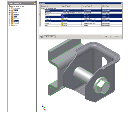

Bewerten Sie Ihre Konstruktion bei Verwendung verschiedener Materialien. Wählen Sie eine verfügbare Materialüberschreibung aus, oder definieren Sie mithilfe des Stil-Editors benutzerdefinierte Materialien:
  1. Klicken Sie in der Spalte Material der Überschreibung auf die Zelle für die Komponente, deren Material Sie ändern möchten. Die Zeile und der zugehörige Browser-Knoten der Komponente sowie die Komponente im Grafikfenster sind hervorgehoben, um die Auswahl widerzuspiegeln.
  2. Klicken Sie auf den Pulldown-Pfeil, um die Liste der Materialien aufzurufen und das gewünschte Material auszuwählen. Allen Exemplaren dieser Komponente wird die Materialüberschreibung zugewiesen. Das heißt, wenn Sie über 16 Exemplare einer Schraube verfügen und Material für eine Schraube überschreiben, wird das Material für alle 16 Schraubenexemplare überschrieben.
    Anmerkung: Materialüberschreibungen können kopiert und eingefügt werden. Klicken Sie mit der rechten Maustaste auf eine Zelle Material der Überschreibung, und wählen Sie Kopieren. Klicken Sie dann mit der rechten Maustaste auf eine Zelle Material der Überschreibung, und wählen Sie Einfügen.
  3. Geben Sie die Materialüberschreibungen für beliebig viele Komponenten an, und klicken Sie dann auf OK, um die Materialänderungen zuzuweisen.
Anmerkung: Ist das gewünschte Material in den angegebenen Materialien nicht enthalten, können Sie neue Materialien definieren oder vorhandene Materialien bearbeiten. Klicken Sie hierzu im Dialogfeld Materialien auf Stil-Editor.

Im Dialogfeld Materialien können Sie mehrere Zeilen auswählen:
  1. Klicken Sie im Dialogfeld auf eine Zeile.
  2. Halten Sie zum Auswählen mehrerer Zeilen die STRG-Taste gedrückt, und wählen Sie die Zeilen aus.
  3. Um zusammenhängende Zeilen auszuwählen, verwenden Sie die UMSCHALT-Taste.
Anmerkung: Die ausgewählten Zeilen und die Komponenten im Grafikfenster werden markiert.
Weisen Sie der Auswahl Materialien der Überschreibung zu:
  1. Klicken Sie bei ausgewählten Zeilen auf eine der ausgewählten Zellen in der Spalte Material der Überschreibung.
  2. Klicken Sie im Dropdown-Menü auf die entsprechende Materialienauswahl. Alle ausgewählten Zeilen erhalten dasselbe Material der Überschreibung.
Kopieren Sie ein Material der Überschreibung und fügen Sie es ein:
  1. Klicken Sie mit der rechten Maustaste auf eine Zeile, und wählen Sie Kopieren. Das mit der Zeile verbundene Material der Überschreibung wird kopiert.
  2. Wählen Sie eine oder mehrere Zielzeilen für das Material der Überschreibung aus.
  3. Klicken Sie mit der rechten Maustaste auf eine markierte Zeile, und wählen Sie Einfügen. Alle Zeilen erhalten das kopierte Material der Überschreibung.
