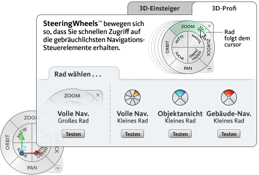

SteeringWheels, auch bekannt als Räder, sind Verfolgungsmenüs (die Ihrem Cursor folgen). Sie kombinieren viele der gängigen Navigationswerkzeuge in einer Benutzeroberfläche.
Die wichtigste Art der Interaktion mit SteeringWheels ist durch Drücken und Ziehen eines Segments.

Darstellung der Räder
Sie können die Darstellung der Räder durch Stile oder die Einstellung der Deckkraft anpassen. Räder (mit Ausnahme des 2D-Navigations-Rads) sind in zwei verschiedenen Stilen verfügbar: groß und klein.
Die Größe eines Rads steuert, wie groß oder klein die Segmente werden und ob Beschriftungen auf dem Rad angezeigt werden. Die Opazität steuert die Sichtbarkeit der im Modell hinter dem Rad liegenden Objekte.
