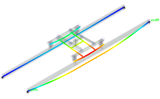

Nach Abschluss der Simulation wird in der Grafikanzeige der Ergebnis-Plot für die Verschiebung angezeigt. Außerdem ist das Symbol neben dem Browser-Knoten Ergebnisse nicht mehr zu sehen. Die Ergebnisse spiegeln nun die aktuelle Eingaben und Simulationseigenschaften wider.
Wie Sie sehen, ist die Verformung der freigegebenen Schiene größer als diejenige der gegenüberliegenden, nicht frei gegebenen Schiene.
