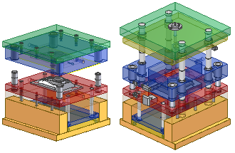

Arbeiten mit der Formaufbau-Kinematik.

- Untersuchen der Positionsdarstellungen aus Zwei- und Drei-Platten-Formaufbauten
- Erlernen der Aktivierung von Positionsdarstellungen
- Verständnis der Abhängigkeiten, die Positionsdarstellungen steuern
- Steuern von Positionsdarstellungen
