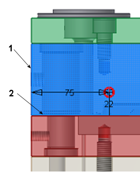

  3. Aktivieren Sie das Auswahlwerkzeug Fläche. Wählen Sie die in der folgenden Abbildung gezeigte Position aus.
  4. Wählen Sie die in der folgenden Abbildung mit 1 bezeichnete Kante (außerhalb der Fase) als Referenz für Lineare Kante 1 aus.
  5. Wählen Sie die in der folgenden Abbildung mit 2 (Fase) bezeichnete Kante als Referenz für Lineare Kante 2 aus.
  6. Passen Sie die X- und Y-Achsenpositionen wie folgt an:
    • Abstand von der linearen Kante 1 = 75 mm.
    • Abstand von lineare Kante 2 = 22 mm.
  7. Wählen Sie aus der Größenliste im Dialogfeld Kühlkanal die Option Durch alle.
  8. Klicken Sie auf das Kontrollkästchen Symmetrisch.
  9. Klicken Sie auf Anwenden.
  10. Klicken Sie auf OK, um die Standardwerte im Dialogfeld Dateibenennung zu übernehmen. Der Kühlkanal wird wie in der folgenden Abbildung angezeigt.
