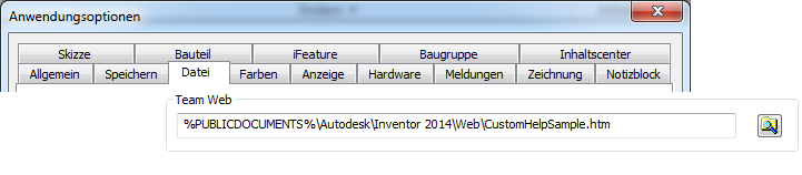

  1. auf Anwendungsoptionen (Dialogfeld) zuzugreifen,
  2. Geben Sie auf der Registerkarte Dateien im Feld Team Web eine Website oder Datei an. Geben Sie den Link zu Ihrer benutzerdefinierten Hilfe oder den Link zu den Inventor-Lernprogrammen im Wiki ein.

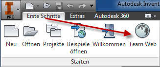

Multifunktionsleiste: Registerkarte Erste Schritte Gruppe Starten:
Team Web

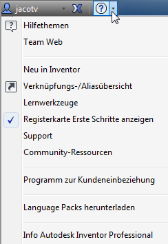

Menü Hilfe:
Team Web
Auf der Registerkarte Dateien des Dialogfelds Anwendungsoptionen wird das Internet, Intranet oder die Datei angezeigt, das/die Sie im Feld Team Web angegeben haben.
