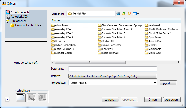

Öffnen. Der Ordner Tutorial Files wird geöffnet, und die darin enthaltenen Dateien und Unterordner werden aufgelistet.
Wenn Sie den Mauszeiger über dem Eintrag Arbeitsbereich im Dialogfeld Öffnen platzieren, wird in der QuickInfo angezeigt, dass der Ordner Tutorial Files als Arbeitsbereich definiert ist. Darüber hinaus können Sie hier auf alle von Ihnen definierten Bibliotheken und Unterordner zugreifen.
