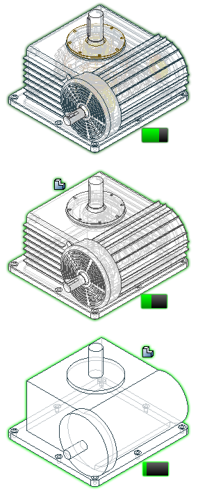

Eine Ersatzobjektdarstellung ist eine Detailgenauigkeitsdarstellung, die eine weitere Möglichkeit zur Verbesserung der Baugruppenleistung durch einen geringeren Arbeitsspeicherbedarf bietet. Arbeitsspeicher wird bei jeder Verwendung der Ersatzobjektdarstellung eingespart, z. B. in Zeichnungen oder Präsentationen.
Detailgenauigkeitsdarstellungen für Ersatzobjekte können mit zwei verschiedenen Methoden erstellt werden:
- Ersetzen einer Baugruppe durch ein abgeleitetes Bauteil, das aus dieser Baugruppe erstellt wurde. Das abgeleitete Bauteil basiert auf einer Bauteildarstellung mit reduzierter Detailgenauigkeit, die in dieser Baugruppe erstellt wurde.
- Ersetzen einer Baugruppe durch ein beliebiges Bauteil. Dieses Ersatzobjekt kann ein vereinfachtes Bauteil sein, das Sie manuell erstellen, bzw. ein anderes Bauteil auf dem Datenträger.
Bei beiden Methoden ersetzen Sie eine Baugruppe durch ein Bauteil. Beide Methoden können zu einer beachtlichen Einsparung von Arbeitsspeicher führen.
