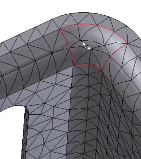

  1. Aktivieren Sie Netzansicht, und drehen Sie das Modell, wie hier gezeigt.
  2. Klicken Sie mit der rechten Maustaste auf den Ordner Netz, und wählen Sie Lokale Netzsteuerung.
  3. Wählen Sie die Eckenübergangsfläche aus, und geben Sie 0,5 mm als Wert für Elementgröße ein.
  4. Klicken Sie auf OK.

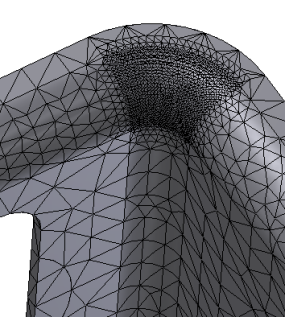

  5. Um eine Vorschau des Netzes anzuzeigen, klicken Sie mit der rechten Maustaste auf den Ordner Netz und wählen Netzansicht aus.
Die Netzvorschau zeigt an der Eckenübergangsfläche ein sehr viel feineres Netz als das aus der ersten Simulation.
