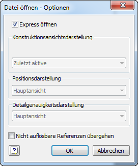

Verwenden von Datei öffnen - Optionen
Mit Datei öffnen - Optionen können Sie festlegen, ob Baugruppen im Expressmodus geöffnet werden. Deaktivieren Sie das Kontrollkästchen, um die Baugruppe vollständig zu öffnen.
Anmerkung: Wenn das Kontrollkästchen Express öffnen nicht verfügbar ist, wurde die Baugruppe nicht mit den erforderlichen Anzeigedaten gespeichert und wird vollständig geöffnet.
