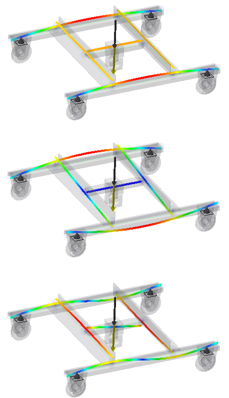

Erweitern Sie den Ordner Modalfrequenz, um die Liste der verfügbaren Modusformen anzuzeigen, die den einzelnen berechneten natürlichen Frequenz entsprechen. Doppelklicken Sie auf die Frequenz Ihrer Wahl, um sie anzuzeigen.
Die folgende Abbildung zeigt die ersten drei Modalfrequenzen der durchgeführten Analyse.
