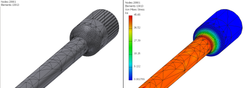

Mit der lokalen Netzsteuerung wird eine spezifische Netzerstellung für kleine oder komplexe Flächen unterstützt, wenn die normale Netzgröße keine ausreichend detaillierten Ergebnisse erzeugt. Diese Funktion ist besonders hilfreich, wenn Sie die Belastungsergebnisse in einem lokalen oder Kontaktbereich verbessern möchten. Hierbei handelt sich um ein manuelles Verfahren zur Verbesserung der Qualität von Lösungen.

  2. Wählen Sie die Flächen und Kanten aus, denen Sie eine lokale Steuerung hinzufügen möchten.
  3. Legen Sie die Größe der Netzelemente fest.
  4. Klicken Sie auf OK. Wird diese lokale Netzsteuerung zuerst hinzugefügt, wird unter dem Ordner Netz ein neuer Knoten/Ordner Lokale Netzsteuerungen hinzugefügt. Werden weitere lokale Netzsteuerungen hinzugefügt, wird für diese ein Knoten in dem Ordner erstellt.
