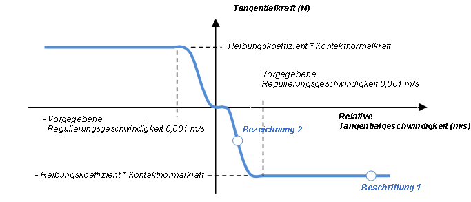

Regularization Velocity (Regulierungsgeschwindigkeit)
Bei 2D-Kontakten wird ein reales nicht-lineares Coulombsches Reibungsgesetz angewendet. Für Verbindungen und 3D-Kontakte wird ein standardisiertes Coulombsches Gesetz angewendet, zur Vereinfachung und um eine hyperstatische Bedingung zu vermeiden. Dieses kann wie folgt veranschaulicht werden:
Die Regulierung wird durch den Parameter Regularization Velocity (Regulierungsgeschwindigkeit) gesteuert.
Wenn Sie dieses Modell für Haftkontakte (oder Rollkontakte) verwenden und die relative Tangentialgeschwindigkeit Null beträgt, ist die Tangentialkraft Null.
Im Falle von Gelenkreibung in einem Drehfreiheitsgrad wird die tangentiale Kraft durch einen tangentialen Drehmoment (Einheit: Nm) ersetzt, und die tangentiale relative Geschwindigkeit ist eine Drehgeschwindigkeit (Einheit: rad/s). Beide werden durch Multiplikation der tangentialen Kraft mit dem und Division der Übersetzungsgeschwindigkeit durch den Gelenkradius berechnet.
Beispiel 1
Eine Stiftverbindung mit einem Radius von 10 mm wird mit der konstanten Geschwindigkeit "w" gleich 10 rad/s gesteuert. Es wird eine Kraft (Fn) von 20 N lotrecht zur Drehachse auf die Verbindung angewendet, und der Reibungskoeffizient (mu) ist auf 0.1 eingestellt.
In diesem Fall kann das Reibungsdrehmoment (Uf) im Gelenk wie folgt berechnet werden:
? = r * w = 0.01 * 10 = 0.1 m/s
? > Regulierungsgeschwindigkeit = 0.001 m/s => Uf = -mu * r * Fn = -0.1 * 0.01 * 20 = -0.02 Nm
Siehe "Tag 1" im standardisierten Coulombschen Diagramm.
Beispiel 2
Dasselbe Beispiel mit einer Geschwindigkeit (w) von 0.05 rad/s ergibt ein Reibungsdrehmoment (Uf) von:
? = r * w = 0.01 * 0.05 = 0.0005 m/sm
? > Regulierungsgeschwindigkeit = 0.001 m/s => Uf ≈ -mu * r * Fn/2 = -0.1 * 0.01 * 20/2 = -0.01 Nm
Siehe "Tag 2" im standardisierten Coulombschen Diagramm.
Der Parameter Regularization Velocity (Regulierungsgeschwindigkeit) kann in den folgenden Situationen geändert werden:
- Die Simulation ist langsam, und es treten kleine Oszillationen an einem Gelenk mit Reibung oder an einer 3D-Kontaktverbindung auf. Die Reibung im Gelenk oder am 3D-Kontakt erzeugt eine bezeichnende Steifigkeit im Modell, deshalb verringert der Löser den Zeitschritt, um eine zuverlässige Präzision zu gewährleisten. Sie müssen die Steifigkeit verringern => erhöhen Sie den Parameter Regularization Velocity (Regulierungsgeschwindigkeit) um den Faktor 5 (5e-3 m/s). Falls das Modell weiterhin langsam ist, können Sie den Parameter weiter mit Werten, die relativ zum Modell sind, erhöhen (niedriger im Vergleich zu den Geschwindigkeiten im Modell).
- Die Regulierungsgeschwindigkeit sollten Sie nicht deutlich erhöhen, sonst funktioniert sie nur zwischen diesen Werten. Die Reibungskraft erreicht niemals ihren Maximalwert. Daher wird der Reibungseffekt künstlich eingeschränkt.
