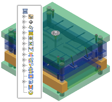

Inventor-Formengestaltung generiert zahlreiche Dateien, wenn eine Formbaugruppe erstellt wird. In diesem Lernprogramm untersuchen Sie diese Dateien und lernen ihre Benennungskonventionen und Funktionen kennen. Nach Abschluss dieses Lernprogramms können Sie Folgendes durchführen:
- Identifizieren der Formbaugruppendateien, die im Projektspeicherort in Windows Explorer erstellt und gespeichert werden.
- Erkennen der Knoten, die zur Anzeige des Formengestaltungs-Browsers hinzugefügt werden, wenn Elemente hinzugefügt werden.
- Erkennen der Dateihierarchie, die im Modell-Browser für eine Formbaugruppe angezeigt wird.
