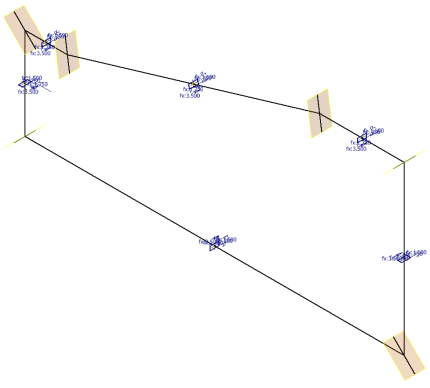

Erstellen der iCopy-Vorlagenbaugruppe
Die iCopy-Vorlagenbaugruppe enthält die Rahmengeometrie, die verwendet wird, um eine iCopy-Definition zu erstellen. Erstellen Sie eine Baugruppe, platzieren Sie die Komponente Skeleton-frame.ipt, und versehen Sie sie mit Abhängigkeiten.
  1. Erstellen Sie eine neue Baugruppe auf Grundlage der Vorlage Norm(mm).iam.
  2. Platzieren Sie mit dem Befehl Komponente platzieren ein Exemplar von Skeleton-frame.ipt aus dem Ordner \Tutorial Files\iCopy.
  3. Klicken Sie im Modell-Browser mit der rechten Maustaste auf Skeleton-frame:1, und wählen Sie Adaptiv.
  4. Speichern Sie die Baugruppe unter dem Namen Frame.iam im Ordner \Tutorial Files\iCopy .
