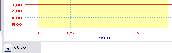

Auswählen einer Referenz für die Kurve
Die Referenz für die Kurve befindet sich entlang der X-Achse. Vorgabegemäß dient die Zeit als Referenz, Sie können die Referenz jedoch für alle Kurven ändern, außer für solche, die eine festgelegte Bewegung definieren.
- Klicken Sie auf Referenz wählen
. Das Dialogfeld Referenz wählen wird geöffnet und zeigt alle Systemvariablen an, die als Referenz verwendet werden können.
- Wählen Sie im Dialogfeld Referenz wählen die Variable aus, die als Referenz für diese Kurve verwendet werden soll.
- Klicken Sie auf OK.
Das Dialogfeld wird geschlossen, und die ausgewählte Variable wird entlang der X-Achse der Kurve angezeigt.
- Fahren Sie mit der Definition der Kurve wie unten beschrieben fort.
Anmerkung: Bei festgelegten Bewegungen kann die Referenzvariable nicht geändert werden. Hier gilt die Zeit als unveränderliche Standardeinstellung.
