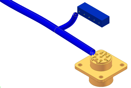

Segmentabzweigungen werden erzeugt, wenn ein neues Segment an einem vorhandenen Segment anfängt oder endet. Nach Abschluss des Vorgangs haben drei Segmente denselben Endpunkt. Das ursprüngliche Segment ist in zwei separate Segmente unterteilt. Zwischen der Abzweigung und den beiden ursprünglichen Segmenten wird keine Abhängigkeit Tangential erstellt.
Beim Routen von Drähten und Kabeln wird jedes der drei Segmente als eigenständige Einheit betrachtet und kann unterschiedliche Durchmesser haben.
