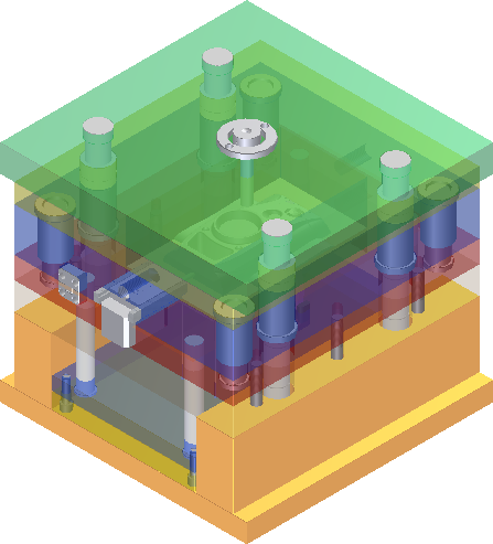

In dieser Übungslektion haben Sie einen Zwei- und einen Drei-Platten-Formaufbau eingefügt. Sie haben die Standardpositionsdarstellungen für jeden Typ betrachtet.
Außerdem haben Sie Folgendes gelernt:
- Löschen eines Formaufbaus
- Aktivieren von Positionsdarstellungen
- Ziehen von Komponenten in der Darstellung Freies Ziehen
- Bewegen nach Abhängigkeiten
- Bearbeiten eines Darstellungswerts in einer Tabelle
Wie geht es weiter?
- Öffnen Sie die Baugruppe in der Inventor Studio-Umgebung und animieren Sie die Positionsdarstellungen, um Formsequenzen zu simulieren.
- Aktivieren Sie die Darstellung Freies Ziehen, und geben Sie dann die dynamische Simulationsumgebung zur Durchführung einer Formanalyse ein.
- Fügen Sie weitere Formkomponenten hinzu, um die Formbaugruppengestaltung abzuschließen.
