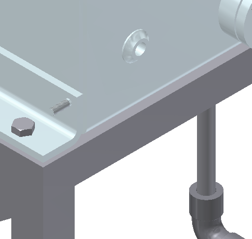

Im folgenden Fall muss die Route am seitlichen Auslass des Tanks beginnen, und nicht am Auslass auf der Unterseite des Tanks.

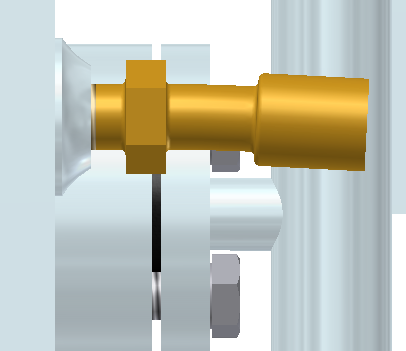

Da diese Auslassachse horizontal liegt, wäre das erste Segment einer selbstentleerenden Route, das direkt von diesem Auslass erstellt wird, nicht geneigt. Da diese Positionierung nicht im Einklang mit dem Prinzip eines selbstentleerenden Verlaufs steht, würde diese Route im Browser als Losgelöst angezeigt. Daher müssen Sie zunächst ein Fitting hinzufügen, das einen Übergang von der horizontalen Auslassachse zur Routenneigung bildet. Wenn der Neigungswinkel der Route z. B. drei Grad beträgt, fügen Sie zunächst ein benutzerdefiniertes Fitting mit einer Biegung von 177 Grad hinzu, wie in der folgenden Abbildung dargestellt.
