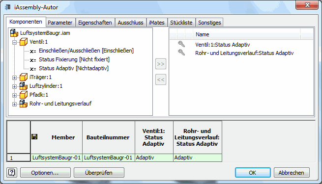

  4. Klicken Sie in der Multifunktionsleiste auf Registerkarte Rohr und Leitung Gruppe iPart/iAssembly iPart/iAssembly-Generierung .
    Der Dateiname der Hauptverlaufsbaugruppe wird in der Liste der möglichen Objekte angezeigt, vorgabegemäß Verlauf der Rohre und Leitungen. Der adaptive Status wird in der Konfigurationstabelle automatisch ausgewählt.
    Anmerkung: Die grüne Konfigurationszeile kennzeichnet die aktive Konfiguration.
  5. Klicken Sie ggf. auf Name, um die Bauteilnummer und den Variantennamen für die Baugruppenkonfiguration anzupassen. Verwenden Sie in dieser Übung das standardmäßige Benennungsschema.

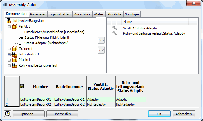

  6. Klicken Sie in der Konfigurationstabelle auf eine Zeilennummer, und wählen Sie Zeile einfügen.
    Die neue Konfiguration AirSystemAssy-02 wird erstellt. Die Hauptverlaufsbaugruppe ist vorgabegemäß nicht adaptiv, wie in der Spalte Rohr- & Leitungsverläufe: Adaptiv zu sehen ist.
  7. Klicken Sie auf OK, um das iAssembly-Dialogfeld Autor zu schließen und die übergeordnete Baugruppe zu speichern.

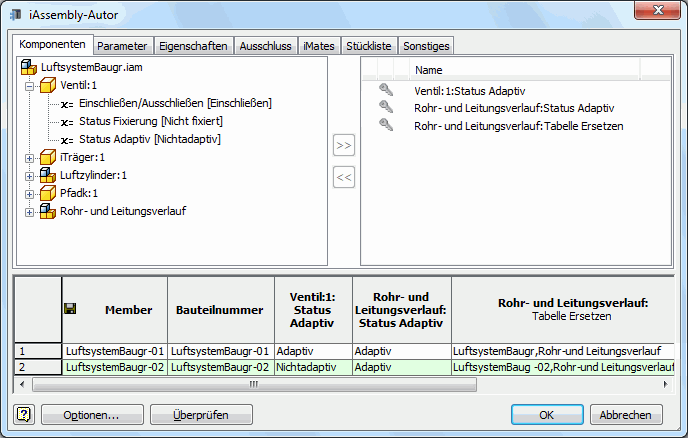

  12. Doppelklicken Sie im Modell-Browser auf Tabelle, und prüfen Sie, ob in der Hauptverlaufsbaugruppe
    • die Spalte für den adaptiven Status den Wert Adaptiv in der neuen Konfiguration aufweist.
    • Der Konfigurationstabelle wird eine Spalte zur Tabellenersetzung hinzugefügt.
    • Der Austauschbarkeitssatz für Rohre und Leitungen wird mit zwei Varianten der Hauptverlaufsbaugruppe initiiert, sodass er über die Dropdown-Liste zur Tabellenersetzung für die gewünschte Konfigurationszeile eingefügt werden kann.
  13. Wiederholen Sie die Schritte 6 bis 12, um weitere Konfigurationszeilen hinzuzufügen und weitere adaptive Hauptverlaufsbaugruppen-Varianten in den Austauschbarkeitssatz für Rohre und Leitungen einzufügen.
  14. Um für eine Konfiguration eine andere Variante des Austauschbarkeitssatzes für Rohre und Leitungen einzufügen, klicken Sie auf die entsprechende Tabellenersetzungszelle. Wählen Sie dann eine spezifische Hauptverlaufsbaugruppe aus.
