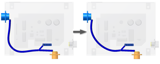

Zum Löschen eines Arbeitspunkts aus einem Kabelbaumsegment aktivieren Sie die Kabelbaum-Baugruppe. Klicken Sie mit der rechten Maustaste auf den zu entfernenden Punkt, und wählen Sie im Kontextmenü die Option Punkt löschen. Der Punkt wird entfernt und das Segment neu berechnet. Alle Spleiße oder virtuellen Bauteile, die mit einem gelöschten Segmentpunkt verbunden sind, werden ebenfalls gelöscht.
Wenn der gelöschte Punkt ein gemeinsamer Endpunkt zweier Segmente ist, werden die Segmente zu einem Segment zusammengefügt. Wenn der Punkt ein gemeinsamer Endpunkt von drei oder mehr Segmenten (Abzweigungen) ist, werden die Segmente nicht zusammengefügt. Stattdessen wird am Ende der jeweiligen Segmente ein Arbeitspunkt eingefügt, und die Segmente können unabhängig voneinander bearbeitet werden.
