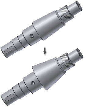

  1. Wählen Sie die Welle im Browser oder Grafikfenster aus, klicken Sie mit der rechten Maustaste, und wählen Sie Mit Konstruktions-Assistent bearbeiten.
  2. Aktivieren Sie die Registerkarte Konstruktion, und wählen Sie das Kegelelement aus, wie in der Abbildung gezeigt.
  3. Doppelklicken Sie im Bereich 2D-Vorschau auf das ausgewählte Kegelelement, um das Dialogfeld Kegel einzublenden.
  4. Ändern Sie Erster Durchmesser in 100 mm und Schnittlänge in 90 mm. Klicken Sie auf OK, um das Dialogfeld Kegel zu schließen.
  5. Klicken Sie im Dialogfeld Wellen-Generator auf OK. Die Änderung wird auf die Welle angewendet.
