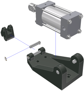

Explosionsansichten von Baugruppen werden häufig benötigt. Autodesk Inventor verwendet Präsentationsdateien zur Erstellung von Explosionsansichten, die in Inventor-Zeichnungen eingefügt werden können.
- Explosionsansichten können automatisch durch Angabe eines Werts erstellt werden. In den meisten Fällen sind jedoch anschließende Nachbearbeitungen erforderlich. Die manuelle Erstellung von Explosionsansichten ist normalerweise effizienter.
- Komponenten werden durch die Anwendung von Positionsveränderungen explodiert. Hierbei kann es sich um eine einfache Transformation entlang einer einzelnen Achse oder um eine Kombination aus Verschiebungen in verschiedene Richtungen handeln.
- Positionsveränderungen können sichtbare "Spuren" hinterlassen. Sie können angezeigt oder nicht angezeigt werden.
- Positionsveränderungen bieten auch Drehmöglichkeiten.
- Positionsveränderungen können gelöscht werden, wodurch die Komponente wieder die Position einnimmt, die sie vor der Anwendung der Positionsveränderung innehatte.
