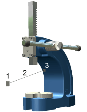

  2. Die Kamera wird auch im Grafikfenster angezeigt. Der Blickwinkelvektor ist vorgabegemäß lotrecht zum Bildschirm. Umkreisen und verkleinern Sie das Modell, damit Sie das Kamerasymbol und den Vektor besser sehen können.
    Die Kamera besteht aus drei Teilen: der Kamera, dem Blickrichtungsvektor und dem Ziel.
