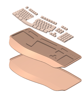

  3. Die abgeschlossene Bauteildatei für die Tastatur wird im Grafikfenster angezeigt. Drehen Sie das Bauteil so, dass die Elemente angezeigt werden.

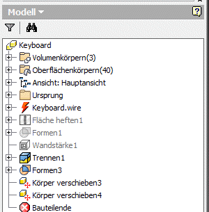

    Im Modell-Browser wird eine Liste der Operationen angezeigt, die nach der Übertragung in Autodesk Inventor in der Bauteildatei durchgeführt wurden. Beachten Sie, dass im Browser vor dem Knoten Keyboard.wire das Symbol für veraltete Daten angezeigt wird.
    Dieses Symbol kennzeichnet, dass die ursprüngliche Alias-Drahtdatei seit der Übertragung in Autodesk Inventor bearbeitet wurde. Die Autodesk Inventor-Bauteildatei ist daher nicht mehr mit dieser synchronisiert.

    Der Knoten Keyboard.wire wird im Modell-Browser rot dargestellt. Dies gibt an, dass die Alias-Drahtdatei und die Autodesk Inventor-Bauteildatei nicht mehr korrekt zugeordnet sind.

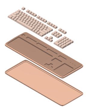

    Es kommt zu einer leichten Verzögerung, während die Zuordnungen zwischen den Flächen aktualisiert werden. Anschließend wird die Autodesk Inventor-Bauteildatei im Grafikfenster angezeigt; sie spiegelt die Änderungen in der bearbeiteten Alias-Drahtdatei wider.

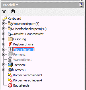

  13. Erweitern Sie im Modell-Browser den Knoten Formen1, und achten Sie auf das Symbol neben Fläche heften4.
  14. Sie können optional mit der rechten Maustaste auf diesen Knoten klicken und im Kontextmenü Löschen wählen, um den Knoten aus dem Modell-Browser zu entfernen. Um das Symbol neben dem Knoten Formen1 zu entfernen, klicken Sie mit der rechten Maustaste auf Formen1, und wählen Sie im Kontextmenü Element bearbeiten. Klicken Sie auf OK, wenn das Dialogfeld Formen angezeigt wird, um das Dialogfeld zu schließen und das Formenelement neu zu erstellen.
  15. Verschieben Sie optional die Markierung Bauteilende im Modell-Browser auf eine Position oberhalb von Körper verschieben3, um die geänderte Tastatur in einer nicht aufgelösten Darstellung anzuzeigen.
