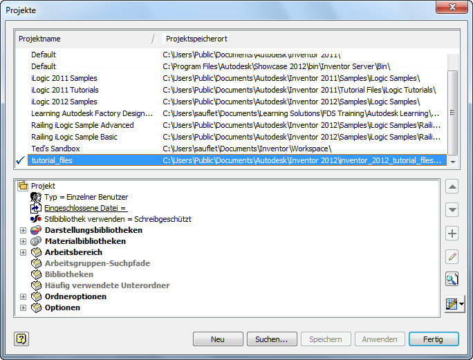

Bei der Installation von Autodesk Inventor werden automatisch ein Vorgabeprojekt (Default), ein iLogic Beispielprojekt (Samples) und ein Übungsprojekt (tutorial_files) erstellt.
Untersuchen wir ein einfaches Projekt:
Verwalten
Projekte. Der Inhalt der Datei wird im unteren Bereich des Projekt-Editors angezeigt.
