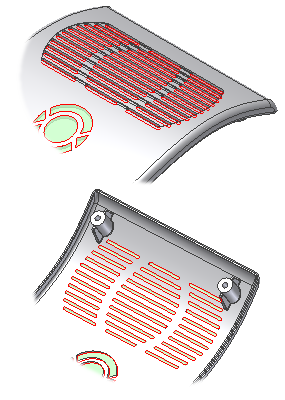

  4. Wählen Sie im Dialogfeld Füllfläche erstellen die Option Autom. ermitteln , um die internen Füllflächen automatisch zu erstellen. Nach dem Ändern des Modells erkennt das System automatisch alle Flächen der Lüftungsöffnung (siehe folgende Abbildung).

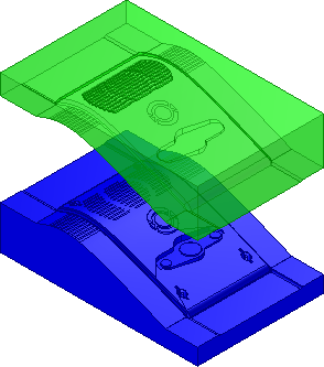

  9. Klicken Sie in der Multifunktionsleiste auf Registerkarte Kern/Kavität Gruppe Geteilter Konstruktionsaufbau Kern und Kavität erstellen .
  10. Klicken Sie auf Vorschau/Diagnose, um die Trennungsdiagnose durchzuführen und die Vorschau der Steuerungen zu aktivieren.
  11. Verwenden Sie auf der Registerkarte Vorschau den Schieberegler Körpertrennung, um den Kern und die Kavität vor der Erstellung zu untersuchen (siehe folgende Abbildung).
    Anmerkung: Im Bericht auf der Registerkarte Trennungsdiagnose sind keine schwerwiegenden Fehler aufgeführt.
  12. Klicken Sie auf OK, um den Kern und die Kavität zu erstellen. Die Körper werden wie in der folgenden Abbildung gezeigt erstellt.
