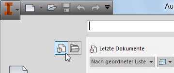

Zeigt eine Liste der zuletzt verwendeten Dateien, mit der zuletzt verwendeten Datei an oberster Stelle.
Mithilfe der Stecknadel-Schaltfläche auf der rechten Seite können Sie eine Datei fixieren, sodass sie unabhängig von später gespeicherten Dateien weiterhin in der Liste angezeigt wird. Die Datei bleibt am Ende der Liste und wird erst aus der Liste gelöscht, wenn Sie die Stecknadel-Schaltfläche deaktivieren.
Verwenden Sie das Dropdown-Menü Nach geordneter Liste oben in der Liste Letzte Dokumente, um Dateien nach folgenden Gesichtspunkten zu sortieren bzw. zu gruppieren:

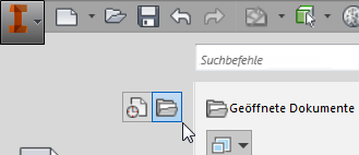

Zeigt eine Liste der derzeit geöffneten Dateien an, wobei die zuletzt geöffnete Datei an erster Stelle aufgeführt wird.
Sie können eine Datei aktivieren, indem Sie auf die entsprechende Datei in der Liste klicken.
Sie können Miniaturansichten der Dateien in den Listen Letzte Dokumente und Geöffnete Dokumente anzeigen.
