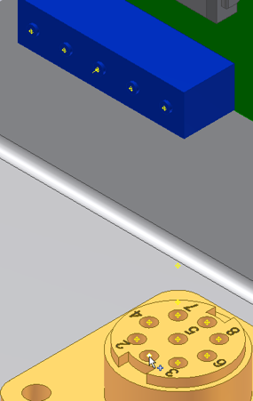

  4. Wählen Sie zum Starten des Drahts die Option Pin 1. Verschieben Sie den Cursor auf die Pins des Bauteils 360124. Wenn in der QuickInfo U3 Pin 2 angezeigt wird, klicken Sie auf den Arbeitspunkt. Wenn die Anzeige dynamischer Eingabeaufforderungen aktiviert ist, liefert die QuickInfo zusätzliche Informationen.

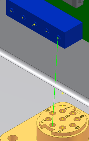

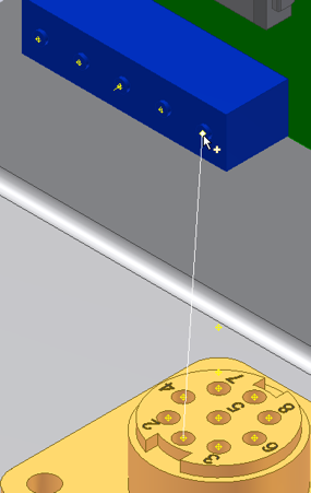

  5. Klicken Sie zum Beenden des Drahts auf Pin 2. Verschieben Sie den Cursor auf die Pins des Bauteils LTP. Wenn in der QuickInfo J12 Pin 1 angezeigt wird, klicken Sie auf den Arbeitspunkt.
  6. Klicken Sie auf Anwenden, um den Draht zu erstellen. Der Draht wird der Anzeigeeinstellung entsprechend gerendert oder an der Mittellinie angezeigt. Vorgabegemäß ist die Anzeige für Drähte und Kabel auf Mittellinie gesetzt.

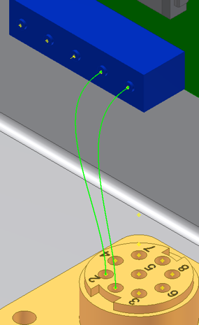

  8. Bevor Sie den zweiten Draht hinzufügen, rufen Sie das Dialogfeld Kabelbaumeigenschaften für Harness Assembly1 auf. Ändern Sie die Einstellung Natürliche Krümmung für Drähte und Kabel zu Mit natürlicher Krümmung..
  9. Fügen Sie eine weitere Drahtverbindung von U3 Pin 2 zu J12 Pin 2 hinzu.
    Anmerkung: Werden die Drähte weiterhin als gerade Linien dargestellt, kehren Sie zurück, und erstellen Sie die Verbindungsstücke neu. Die natürliche Krümmung wird nur zwischen erstellten Verbindungsstücken angezeigt, da beim Erstellungsprozess die Äußere Richtung definiert wird.
