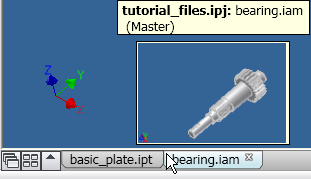

Sie können die Sichtbarkeit der Registerkarten steuern, die am unteren Rand des Fensters angezeigt werden und nach den geöffneten Dateien benannt sind. Klicken Sie auf der Registerkarte Ansicht der Multifunktionsleiste in der Gruppe Fenster auf die Dropdown-Liste Benutzeroberfläche, und aktivieren bzw. deaktivieren Sie das Kontrollkästchen Dokument-Registerkarten.
