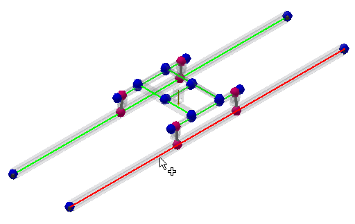

Als Nächstes weisen Sie einer der Schienen unterhalb des Wagens eine Freigabe mit freier Drehung zu. Beachten Sie, dass sie sich viel mehr verformt als die andere Schiene.
  1. Klicken Sie in der Gruppe Verbindungen auf Freigabe.
  2. Wählen Sie den Träger aus, wie in der Abbildung gezeigt.

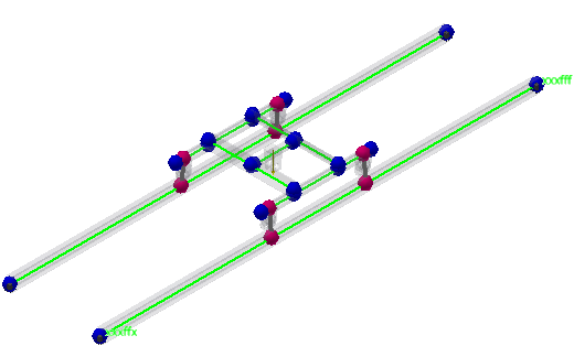

    Während der Bearbeitung wird ein Trägerkoordinatensystem in der Nähe des Trägeranfangs angezeigt. Außerdem werden die Symbole für Freiheitsgrade an Anfangs- und Endknoten des Trägers angezeigt. Die folgenden Symbole werden verwendet:
    • "x" steht für einen "festen" Verschiebungs- oder Drehungstyp.
    • "f" steht für einen Verschiebungs- oder Drehungstyp ohne Uplift.
    • "f+" steht für eine Verschiebung oder Drehung des Typs "Uplift+".
    • "f-" steht für eine Verschiebung oder Drehung des Typs "Uplift-".
