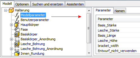

  3. Aktivieren Sie die Registerkarte Modell. Im oberen linken Bereich dieses Fensters befindet sich eine Ansicht der Baumstruktur des Modells. Klicken Sie auf den Knoten Modellparameter in der Strukturansicht. Im oberen rechten Bereich werden nun nur die Modellparameter aufgeführt.
    Wenn Sie andere Parameter anzeigen möchten, klicken Sie beispielsweise auf den Knoten Benutzerparameter in der Baumstruktur, um nur die manuell erstellten Parameter anzuzeigen.

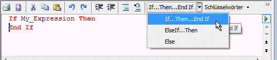

    Sie schreiben Regeln im Feld für den Regeltext im unteren Bereich des Dialogfelds Regel bearbeiten. Sie können Schlüsselwörter für Regeln eingeben, indem Sie sie direkt in das Texteingabefeld eingeben. Alternativ können Sie allgemeine Anweisungen in der Werkzeugleiste über dem Feld auswählen und die Anweisungen anschließend bearbeiten.

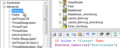

  1. Klicken Sie im Bereich Snippets auf der linken Seite des Editors auf die Registerkarte System. Erweitern Sie den Knoten Elemente, und doppelklicken Sie anschließend auf IsActive, um den Text in den Regel-Editor einzufügen.

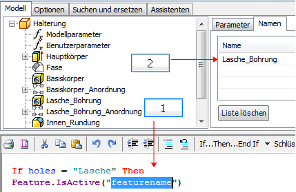

  2. Klicken Sie oben im Dialogfeld Regel bearbeiten auf die Registerkarte Modell, und dann in der Baumstruktur des Modells auf flange_hole.
  3. Klicken Sie in der oberen rechten Ecke des Dialogfelds auf die Registerkarte Namen, und beachten Sie, dass jetzt flange_hole hier angezeigt wird.
  4. Markieren Sie featurename im Regeltext, und doppelklicken Sie anschließend auf der Registerkarte Namen auf flange_hole, um featurename mit flange_hole zu ersetzen.
    (1) Markieren Sie generischen Text. (2) Doppelklicken Sie auf den Namen, um den markierten Text zu ersetzen.

  1. Drücken Sie die Eingabetaste, um eine neue Zeile einzufügen, und geben Sie dann ElseIf ein.
