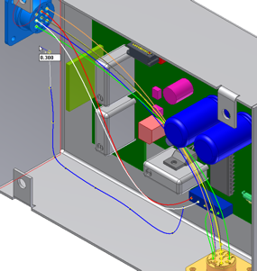

  8. Klicken Sie auf Segment erstellen.
  9. Sie erstellen Spline-Punkte zur Definition des Segments. Mit dem Versatzwert wird der lotrechte Versatz von dem Punkt, auf den Sie klicken, definiert. Der Standardversatz von 0.25 cm ist zu gering. Klicken Sie mit der rechten Maustaste, und wählen Sie Versatz bearbeiten. Ändern Sie den Wert zu 0,75 cm, und klicken Sie auf OK.
  10. Klicken Sie auf der vorderen Fläche des LTP-Bauteils zwischen den roten und den weißen Draht.
    Am Versatz 0.75 cm von der LTP-Fläche wird ein Spline-Punkt erstellt.
  11. Klicken Sie auf zusätzliche Punkte entlang der Gehäusewände. Stellen Sie sicher, dass der Versatz zum Gehäuseinneren angezeigt wird. Wenn die blaue Versatzlinie nicht sichtbar ist, wird der Punkt auf der Außenseite des Gehäuses erstellt.

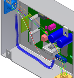

  12. Sind genügend Punkte definiert, klicken Sie mit der rechten Maustaste, und wählen Sie Fortfahren. Das Segment wird um die Spline-Punkte herum erstellt, und der Befehl Segment erstellen ist weiterhin aktiv.
    Anmerkung: Positionieren Sie mit dem Befehl 3D-Verschieben/-Drehen die Segment-Spline-Punkte neu, nachdem das Segment erstellt wurde.

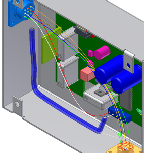

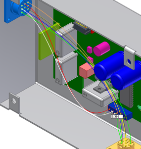

  13. Erstellen Sie ein zusätzliches Segment. Klicken Sie wie gezeigt auf den Segment-Spline-Punkt.
  14. Klicken Sie wie gezeigt auf die Fläche des Bauteils 360124:1.

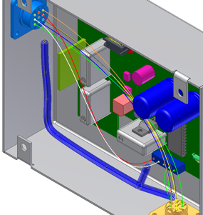

  15. Klicken Sie mit der rechten Maustaste, und wählen Sie Fertig stellen. Das zusätzliche Segment wird erstellt.

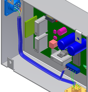

  16. Klicken Sie auf den Befehl Automatisches Routing.
  17. Wählen Sie alle sieben zuvor importierten Drähte aus, und klicken Sie auf OK. Die Drähte werden automatisch durch das nächstgelegene Segment verlegt.
