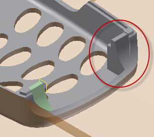

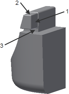

  5. Wählen Sie die Fläche mit der Bezeichnung 1 in der folgenden Abbildung als Referenz für Erste Auswahl aus. Diese Oberfläche ist die Formteilkomponente.
  6. Wählen Sie die Fläche mit der Bezeichnung 1 in der folgenden Abbildung als Referenz für Zweite Auswahl aus. Diese Oberfläche ist die platzierte Einsatzkomponente.
  7. Klicken Sie auf Anwenden.

  1. Wenden Sie weitere Abhängigkeiten vom Typ Passend auf den Einsatz an:
    • Verbinden Sie die in den beiden vorherigen Abbildungen mit 2 gekennzeichneten Flächen.
    • Verbinden Sie die in den beiden vorherigen Abbildungen mit 3 gekennzeichneten Flächen.
    Der vollständig abhängige Einsatz wird wie in der folgenden Abbildung angezeigt.
