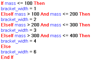

Sie können eine vorhandene Regel für diese Bereiche ändern.
- Öffnen Sie den Regel-Browser, und doppelklicken Sie auf Width_Rule, um die Regel im Dialogfeld Regel bearbeiten zu öffnen.
- Bearbeiten Sie die Regel wie gezeigt.
Codeblock zum Kopieren
If mass <= 100 Then
bracket_width = 1
ElseIf mass > 100 And mass <= 200 Then
bracket_width = 2
ElseIf mass > 200 And mass <= 300 Then
bracket_width = 3
ElseIf mass > 300 And mass <= 400 Then
bracket_width = 4
Else
bracket_width = 6
End If
Durch diese Änderungen wird in jeder If- oder Else If-Anweisung ein Bereich von Werten geprüft.

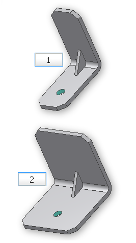

- Geben Sie im Dialogfeld Parameter für mass den Wert 75 ein. Die Breite der Halterung ist auf 1 Zoll festgelegt.
- Ändern Sie den Wert für mass in 150. Die Halterungsbreite beträgt jetzt 2 Zoll.
(1) Masse = 75, Breite = 1 Zoll (2) Masse = 150, Breite = 2 Zoll
- Experimentieren Sie weiter. Durch Ändern von mass in 250 ändert sich die Breite in 3 Zoll. Wenn mass dem Wert 350 entspricht, wird die Breite der Halterung auf 4 Zoll erhöht. Wenn für mass ein Wert eingegeben wird, der größer als 400 ist, beträgt die Halterungsbreite 6 Zoll. Überprüfen Sie dies, indem Sie mass auf 1500 festlegen.
